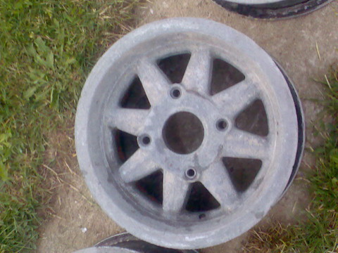

skusal som to odstranovacom starych naterov a tu je vysledok
