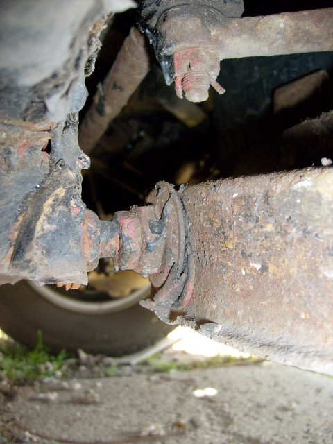

-> suri: chceš mi povedať že to na obrazku je bežn stav ???
16:34:43
12.06.2008
12.06.2008
-> MOLSO: ana ktorom aute to tak nie je? okrem novych naprav takisto cpey hornych ramnien tlmice silentbloky
16:32:55
12.06.2008
12.06.2008
-> minno: pamätáš si zo zrazu ako tažko sa stláčal predok môjho auta ?? zistil som že rozperna trubička na čape spodného ramena je zarezaná v tej gume ...
