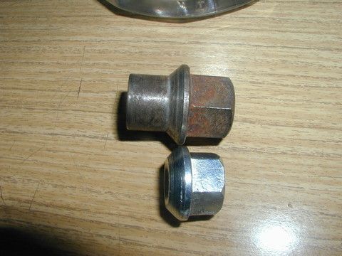

a poslední.... už chápeš proč stačej origo štefty? ta část pod dosedací plochou zajede do tý díry v disku a vystředí ho. proto jsou tam takový díry.

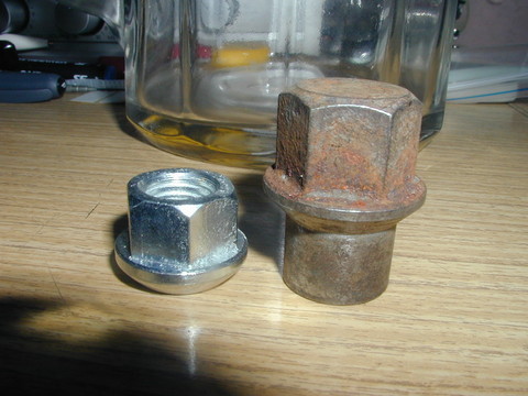

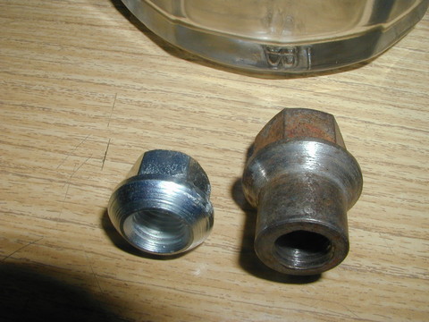

ještě jednou, origo matka má kulovou plochu dosedací, matka na kopretinu má kuželovou!!

tak jsem ti to vyfotil... vlevo origo matka, vpravo matka na kopretinu
