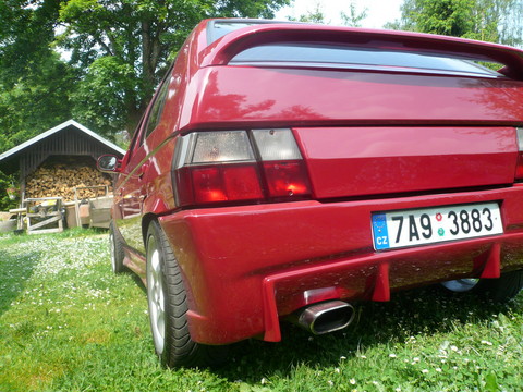

saso
caves lidicky nalozil jsem 3 lidi a zacala mi leva strana drit o blatnik. Mozna blbe navarenej blatnik...ja fakt nevym da se to nejak vyresit??Foto auta ja na ID
