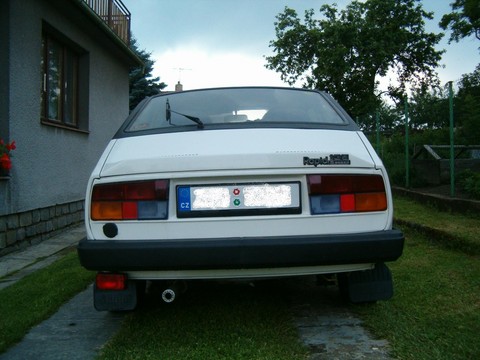

Tak sem si nahodil nový zadní pružiny a tlumiče...
Volná délka těch 20letých (z toho posledních 5let nesly bombu) pružin po vyndání byla o 2.5cm nižší než volná délka nových(440mm)....celkem dost rozdíl...
Dost se to ozdravilo a stojí to moc pěkně,rovně a konečně to vypadá zdravě.
Takže třeba mě od áček pomohly vyloženě nový pružiny,ale je to do jistý míry tim,že zbytek vlečkových komponentů mám v cajku..
Večer dám nějaký fotky...před a po..

Trošičku přeorientuju problém..mám na autě vlečku,v poměrně slušným stavu silentbloků,ramen i uložení..
Malinkato to áčkovatí,sice neznatelně,ale chci to mít naprosto rovně.....v autě je totiž těžká LPG bomba...což bych v tomhle případě možná i viděl právě na ty unavený pružiny..
Mám připravený nový...jen sem sám zvědav jestli to něco udělá...
Otázka: .."unavená pružina" bude po vyndání svojí volnou délkou kratší než nová ? ..nebo bude stejně dlouhá a je unavená tím,že je únavou měkkčí a pod zátěží se více propéruje ??
..respektive můžou mi pomoct takovýty přitvrzovací mezizávitový gumy ?? teď myslim na nový pružině,aby váhou bomby tak netrpěla..
Díky za názory vlečkoidních plynařů.
