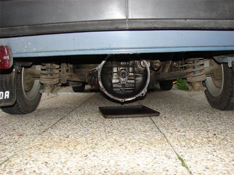

-> gabo00000: no ale pokial viem tak niektore tiahla na skodovkach boli klbove....cize ani pri vyberani motoru v takom pripade nie je potrebne prevodovku podkladat.... Ja som sa o tom dozvedel az ked mi generalkovali motor...vybrali ho von a prevodoku nepodlozili...a tiahlo sa neohlo...
zvětšit preradzovanie ide ťažko  - obrázek od minno vložen 30.05.2008 00:15:43
