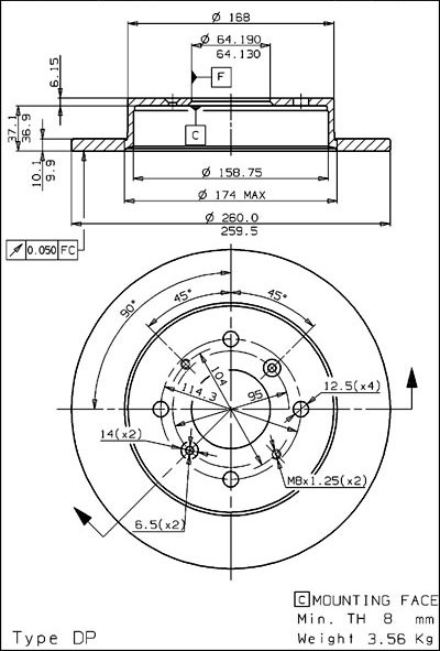

Saky: o podlozke som pisal viem, taktiez viem, ze tento kotuc neni najidealnejsi, ale z dielne bremba alebo z ich katalogu je najidealnejsi, brzdic by isiel seriovy 4p, drziak by sa musel upravit... nepozeral som zatial ani cenu toho kotuca takze neviem to financne odhadnut... nemal som zatial cas sa tomu venovat

-> DuriQ: no jetse musis vzit v uvahu drzak a brzdic pripadne cenu kotouce.. ten kotouc co jsi uvedl je hodne nizkej proto budes na nej muset nacpat podlozku cele to prevrtat atd. .takze alternativne se da sice pouzit skoro cokoliv ale efektivni tohle reseni moc nebude.. prohledej katalog a na to co potrebujes najdes lepsi a dostupnejsi kotouce..

petr s: mno a co tak prevrtat ich na 4*130 miesto tam je :) a dik za typ aspon budem vedet ze je to prelude II r96 :)

-> DuriQ: Ale to máš rozteč 114,3

inac pokial chcete pomoct v hladani idealneho kotuca tak hlavne parametre su X a Y, pricom Y je max hodnota 175mm a X je min hodnota 155mm pri tej hodnote sa uz musi jemne zobrat z naboja... mno potom co hodnota A co najblizsie k serii :) ta je niekde 55-56mm ak sa nemylim... inac teraz ma napadlo aky rozmer ma predny naboj v priemere :P

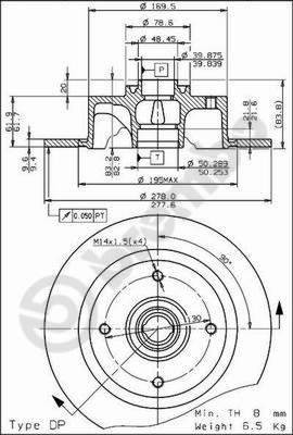

mno ten kotuc neni z brouka co som sem dal ja a ani neviem s coho to je, ale prisiel som k nemu tak, ze som si stiahol cely katalog od bremba, len mi to nechce akosik chodit ako na ich webe, ale ich data mam k dispozicii a tie som si nasledne preluskaval a dopracoval sa k tomuto kotucu, na ich webe sa tiez neviem dopracovat cez search by dimension k tomu, z akeho je to auta a teda ani neviem zistit, co ten kotuc stoji, ale cez tyzden si to zistim :)
Ten kotuc co si dal ty je z brouka ,ale je to na model 1303 ten neni moc vnodny na upravu, lebo ked sa stiahne po obvode tak ostane na brzdenie len taky tenky sliz :( ... Na 1302 sa davali kotuce o priemere 248mm, to som vycital technickych dokumentaciii o chrobakoch, 1302S-ka uz mala to iste ako 1303-ka, ale nikde som nenasiel dokumentaciu k tej 1302-ke :( inac na 1302-ku je mozne dat kotuc aj z 1302S, alebo z 1303 ale musi sa vymenit brzdic, alebo cely zvysly cap nakolko na zvyslom cape je drziak brzdica.. toto pozadie uz neviem :)

A proč mě všude píší že brouci mají 278? Z čeho je ten co jsi sem dal?

-> DuriQ: To bylo vcelku s nábojem

-> DuriQ: Pekne pekne super ... len tento konkretny bude asi dost deravy ak by sa rozvrtal... ak bu sa to upravilo bo uz v serii ma 4diery na steft + 2 upevnovacie a 2 stahovacie.. ale bolo bu to sikovne

Trochu som sa hrabal v kotucovych katalogoch s tym, ze som hladal kompromisne riesenie pre zadnu kotucovu brzdu na seriovy unasac zo 4piestom, vychadzal som z udajov o 2pietovych brzdach, nenasiel som totiz dokumentaciu k 4piestom.
Kotuc by bolo treba trochu poupravit, ale islo by to :) priemer kotuca je 260mm bolo by nutne ho stiahnut na 247mm odvrtat stretovu dieru a navrtat diery na styfty + na uchytenie.
Taktiez nemam odmerane platnicky v trecej sirke od hrany kotuca dnu, ak sa nemylim tak je to na delenych platnach cca +-autobus 40mm co v tomto pripade vychadza 36.75mm. To dnes omeram ked sa dospim :) Dalsia pre niekoho vyhoda pre niekoho e-e je, ze je nutne pouzit min. 1.75cm hrubu podlozku ak som sa nesekol :)
hladal som povodne dokumentaciu k prednym kotucom z VW beetle 1302 tie mali priemer kotuca 248mm, ale nasiel som len pre 1303ku a tie maju 278mm :( vyhoda je ze tam je roztec 4*130, nevyhoda, ze to ma priamo v kotuci ulozenie na loziska, ale to by sa odvrtalo
ak by ste vedeli niekto o technickom vykrese na VW beetle 1302 s kotucmy v priemere 248mm pls hodte to sem ;)
