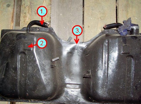

rsvancara
1. Tvar tehle trubicek, jsou vic dopredu aby se na ne dala dat delsi hadicka a udelalo se vic mista pro pripadne vyndani prevodovky
2. Vypustni srouby nejsou (versinou)
3. Tenhle vyrez je vetsi
A pak ma taky cca o 1l mensi objem nez pro 4q :-)

pokud na nadrzi neni zadnej vypustak tak je 100% na 5q pokud je tam jeden tak je z 99% na 5q (ja sem teda nevidel nadrz co by mela jeden vypustak a zaroven byla jen na 4q, ale mezytypy sou prekvapivy svine :) ) a pokud sou tam 2 vpustaky, tak neni na 5q ale na 4q.
