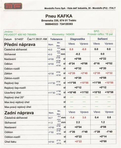

05.05.2008
Jako pokud máš jak tak si tu sbíhavost udělej sám doma jak vidím tu fotku tak asi na to něco máš ne? Na geošce ti opravdu seřídí jen sbíhavost maximálně ti řekne to a to je divné a špatné mě třeba řekl špatný odklon kvůli pružinám jinak nic no a pětikilo v pr**li

Nepér
Když na tom jde seřídit jen ta sbíhavost 3

Nepér
No, v zásadě mi jde o to, jestli to mám nějak ladit doma, nebo za pětikilo zajet na geometrii...

-> Nepér 05.05.08 10:25:11: Ale to je před seřízením tak měl jedno kolo o 8,8 mm jinak
10:37:55
05.05.2008
Max
změříš to z rozdílu diferenčních úhlů. Když budeš sbíhavost "ladit" jen na jedný straně,jak to většina lidí dělá,tak výsledný efekt je ten,že na jednu stranu máš v plném rejdu větší úhle na druhé menší. Není to zas tak závažný problém,nicméně lepší je dělat sbíhavost souměrně.
Diferenční uhel doma na dvoře stejně nezměříš 4
10:25:11
05.05.2008
Nepér
Hele, dívej, tady měl sbíhavost celkovou dobrou, ale na jedný straně +8.8 a na druhý -8.8.
zvětšit Sbíhavost vlevo/vpravo? - obrázek od Nepér vložen 05.05.2008 10:25:11

05.05.2008
Nepér
Jak se měří celková sbíhavost, ať už svařenejma trubkama s mikrometrem, nebo nějak jinak, je mi jasný, ale nějak nechápu, že na protokolu z geometrie je psaná sbíhavost zvlášť vlevo a vpravo, jak se nastavuje ta symetrie?
