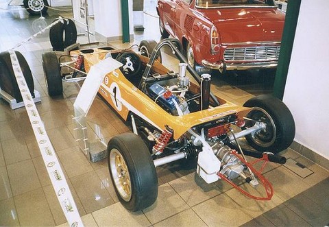

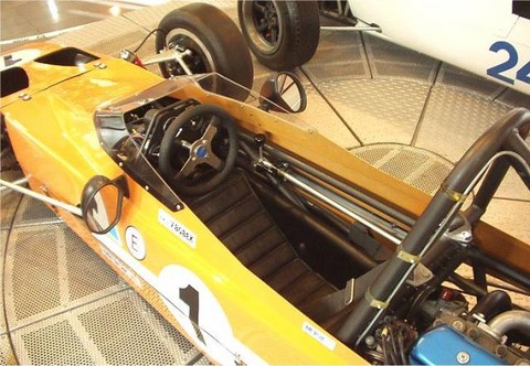

detajlnejsie foto nemam, toto som nasiel na nete. este som tam nebol, mozno ale niekto iny
12:54:58
03.05.2008
03.05.2008
wlad-drakula
a este...
12:54:14
03.05.2008
03.05.2008
wlad-drakula
ak chces vediet presne ako urobit radenie do prevodovky chod do muzea skoda. maju tam vystavene Formulky MTX
