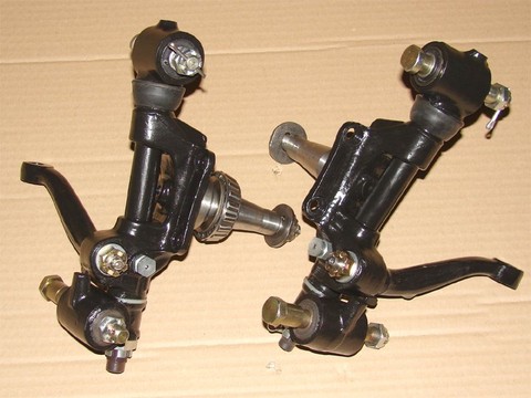

-> gabo00000: na kotuci obrusim na otocnom nie

ja by som obrusil radsej

-> Nwkt: no teraz foto nemam ale proste tu cast na otocnom cpee kde sa prychytuje naboj pod tym je stit a drziak brzdy tak tam ta plocha z vyroby bola neneatrena alebo tu je minova fotky mino sry proste tam za tym loziskom

-> suri: Já ti nějak nerozumim, hoď fotku co myslíš(to na otočnym čepu)

-> petr s: ved to sa mi nezda pod kotucom je tiez pekne hladko a tenka vrstva ale obrusim to

-> suri: Tak to tam nech ale pod kotoučem očistit

-> petr s: a na otocnom musi byt preco cisty kov? aj tak to viacmenej ide na to iba stit a drziak strmena a hrdzavie to tam ja tam mam tenunku vrstvu laku lebo je to striekane tak neviem ci to davat dole

-> petr s: ok tak to obrusim dik

Oboje má být čistý kov

-> petr s: aj na otocnych cpeoch tam kde ide stit a potom drziak brzdy to ma byt vybrusene?

-> petr s: takze obrusit do kovu?

-> suri: Oškrabat musí být čistá

musi byt plocha na naboji kde dosada kotuc obrusena a hladka? ebo mam ju zastriekanu a nerad to budem davat dole je to dost tenka vrstva dakujem
