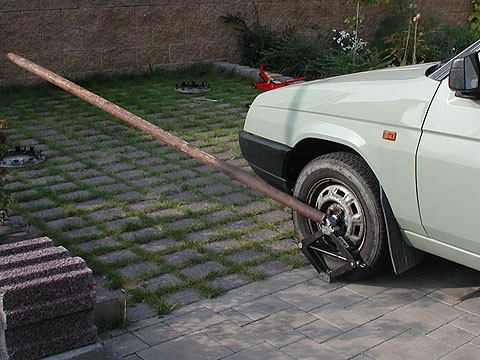

už sem to povolil, stačila ráčna a trubka, bal sem se ze to odnese račna ale je to v klidu, diky chlapi

Nepér
Tak tady je fotka a byla to obyč 1/2 gola, vydrželo to :)

-> Tom.t: Jo vydržela a v pohodě funguje pořád dál
