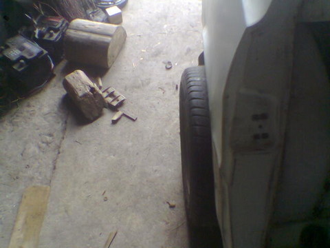

Bucin
-> F.I.K: a tomu se divíš když jí dáváš na prdel když budeš jezdit normálně tak to neurveš
A nehledě na to že kombinace M náprava L kastle a otočeny kola dnes jsem na to koukal a je top fakt dost brutal leze ven o 4-5 cm když je dám normálně tak jsou max 1cm a to stačí.
12:38:04

F.I.K
a nebylo by lepší odvrtat štředy těch kol a navařit je tam opačně? moh by sis je i posunout a udělat si tam límec jak velkej chceš. Tohle je o zabití, já je měl opačně na bugyně, jednou vylít z polnačky na asfaltku po boku a vyrvaly se mi dva šrouby...

zidlik
nojo ale jestli chceš votočit kola tak to ale udělej jenom na úzký nápravě protože na široký polezou takvo 5 cm ven...jinak když sme dělali pitchoviny tak sme taky votáčeli kola ale ten střed sme trochu promáčkli na lysu protože jinak to pořádně nesedí na bubnu a jezdit se stim dá a fakt to neháže až na to že je ventilek na druhý straně
dělali sme to na mym gardesu ale ta náprava má výstuhy ...a chce to dát dozadu náký jiný dorazy aby to nerozmrdalo lemy...a když tam dáš poklice tak to policajti tak neuviděj

Bucin
-> Syny: neboj je to bezpečny už jsme to testovaly a je to fklidu ani to neháže a dost dobře sedí a red kiky byla jen na hraní a toto je civil tak je kvalitněji zpracována uvidíš že to bude OK.

Bucin
jj to vím ale dám je tam obráceně a pak už jsou venku cca 2cm a pak tam příjdou AL kola a šim šíř tim líp

-> Bucin: tak vzadu te ven nepolezou ani s emkovou napravou
