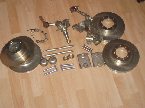

inac viz môj obr...priemer pevnostneho z ramena je kusa iny ako priemer capu...a viz aj inich ludi co robili Go vlecky..pekna vlecka TUNERA2 ma tie sruby tiez len nafarbene

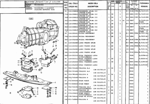

Tyjo, ted na to cumim do katalogu, a cisla cepu svislaku a sikmyho ramene je jiny ... ale kamos mi rikal ze se dava normalne cep svislaku, ono je to logicky zejo kdyz silentblok svislaku se dava do sikmyho ramene ...

a ten rozměr někdo nevíte, kdyby náhodou nesehnal ten čep?
21:58:15
24.04.2008
24.04.2008
Karel.
-> Matthes130: čep svisláku?
aha, tak to bych mohl sehnat origo někde, díky

-> Karel.: Ten rozmer ti ted nepovim, ale myslim ze to je to samy jako srouby co drzej ramena spolu, ale origo by to mel byt cep svislaku ...

-> Matthes130: pevnostní šrouby? jakej rozměr? stejnej co je napsanej v katalogu jo, akorát je jinej teda jo?
21:47:20
24.04.2008
24.04.2008
To sem napsal blbje, proste mam misto tech cepu pevnostni srouby ...

Je to cep svislaku zepredu normalne. Ja sem teda koupil vlecku kde byly pevnostni srouby co drzi ramena spolu ...
21:31:33
24.04.2008
24.04.2008
Karel.
Mám takovej problém, jedu zítra koupit new šrouby na komplet zadní část auta. Vše mám, ale dělá mi problém šroub co drží šikmé rameno v příčce převodovky. Je to na obrázku číslo 13?? díky
