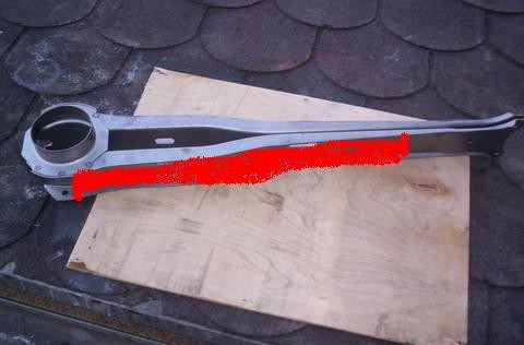

tak tak .. nemela ... neni duvod ...
19:25:18
23.04.2008
23.04.2008
-> petr s: aha takze dik vlastne ono sa tym rmaneam v podstate nema co stat na kyvacke
19:24:27
23.04.2008
23.04.2008
neměla
18:36:15
23.04.2008
23.04.2008
mala skoda 120S vyztuhy pozdlznych ramien? ak ano ake? dakujem
