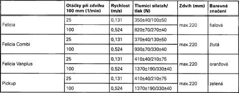

a ma nikto skusenosti s tymi 1,9D tlmicmi? je citit medzi nimi a klasickymi 1,3 nejaky rozdiel?

daju sa este aj dnes kupit tlmice specialne na 1,9D alebo pickup? alebo su uz vsetky rovnake?

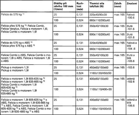

odlisuju sa aj tlmice na feldach? napriklad 1,3 od 1,9D? a cim? tuhostou?

-> abio: tlumic na felicii ma niz spodni misku,takze min o 2cm jak pise Pavel

-> abio: o 2cm

Neco mi rika snad 2-3cm ale jistej si tim nejsem jen to mam nejak v podvedomi.

jo sachs překlepl jsem se no kdyzž jsem je kupoval tak tlumič felicie je o neco kratší ale nevim co to udela v realu....

Favorit na předku když tam dam tlumiče na feldu značka schas
