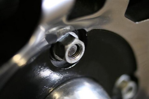

-> Syny: cesta besiny a zpet, max rychlost cca 160km/h a matky drzi porad stejne jako na zacatku :) takze no stress

Se skoda plechacema by mela byt podlozka vzdy, kdyz je naboj trochu vic stoceny na prumeru, ato bez ohledu na to drhne-li, ci nedrhne-li to bez ni. On totiz ma plechac matici v prolisu a vlastni dosedaci plocha je pomerne daleko od sroubu - na opacnych stranach prolisu a u stocenych naboju velmi snadno vyjde vnejsi hrana prolisu mimo naboj, takze to ukotveni neni zrovna idelani. A ta podlozka uplne titerna nevychazi, nebot se muze rozsirit az v casti, ktera vychazi za brzdic (v axialnim smeru).

-> Majkl: Přesně jak říká Syny. Dej vlečkový štefty jsou o 7mm delší než kyvkový a výjdou tě na cca 31kč/kus a budeš mít klid

-> Majkl: Chyť si matku na začátek závitu a pokud uděláš tou matkou minimálně 5 kompletních otoček tak to je bezpečný...

zdarek vsem, jelikoz jsem po pouziti chlazenych kotoucu byl nucenej pouzit 3mm podlozky, a nechal jsem puvodni stefty, ptam se, jako moc vadi toto?
je to ty 3mm od kraje ale dotahnuty to je nafest..
