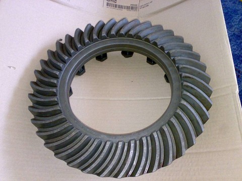

che.jiri
-> Matthes130: -> suri: -> COL: díky za vyjádření - našel jsem to na Aukru za 349kč, tak kdyby to mělo pasovat, byl by to prima kup - takhle je mi to teda k ničemu...

COL
koukam, ze ma nejak vic der... i kdyby bylo rozmerove naprosto shodne, tak k celemu soukoli nebudou serizovaci udaje. Takze leda na barvu. Do auta na normalni jezdeni bych to rozhodne necpal.

-> che.jiri: nevidim na to dovod lebo 39zubov maj aj 3,9 prevodovka zadruhe netusim ako ho prikrutis a za tretie potrebujes k nemu aj hrusku inak ti je na hovno

Obavam se ze tezko. A i kdyzby jo tak je to blbost protoze staly prevod se jmenuje soukoli zabehane, tzn ze hridel a kolo museli ve vyrobe spolu skamaradit ... ale pokud to mas treba na nejaky hobby zavod ...

che.jiri
Pasuje talířové kolo diferenciálu 39 zubů z AVIA A31 i do škodováckých převodovek?
Díky za názory6
