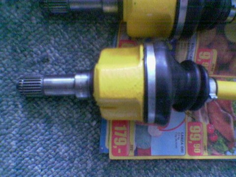

Za tohle zatahni a musi to jit ven, chce to hodne sily :)
zvětšit Ako rozobraz 5q suchý? - obrázek od Matthes, záškodník z TechWebu vložen 16.04.2008 17:09:07

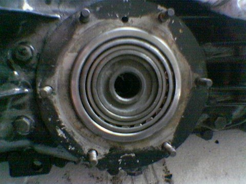

15:03:31
16.04.2008
Tam nic dalsiho nerozeberes z venku ...
zvětšit Ako rozobraz 5q suchý? - obrázek od Matthes, záškodník z TechWebu vložen 16.04.2008 15:03:31
09:37:26
16.04.2008
Musis rozebrat celou prevodovku ... zacnes ti prednim vikem, pak sundas kola 5. stupne z hrideli, potom sundas takovy ten hlinikovy mezikus na kterym drzelo predni viko a pak uz rozpulis prevodovku na 2 pulky :)
07:49:00
16.04.2008
marek110
