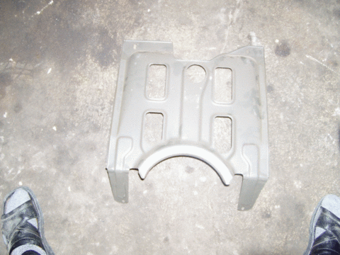

rsvancara
-> minno: tenhle "plech" tam mam ted taky :-) výhody, nezvyšuje váhu vozu, nevýhody, nechrání nádrž ani tu hadici :-)
07:44:11
25.04.2008
-> rsvancara: takze su 3 typy :))
Toto je moja nadrz na ktorej je ten kryt co je na fotke skoda120.dipsoft.sk/!img/ .../05.jpg
06:10:42
25.04.2008
rsvancara
-> minno: tohle je univerzalni plech pro obe nadrze, umi prikryt oba typy propojovaci hadice (jak 4q, tak 5q), pokud tam je tenhle, tak nezbyde, nez zmerit delku te hadice a bude jasno :-) 5q ma myslim cca 50 cm, 4q je cca o 15 cm kratsi. Az se dostanu domu, tak jeste vyfotim nadrz, na te je to taky pekne videt (4q X 5q).

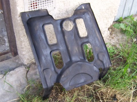

23:24:41
24.04.2008
-> minno: ja tam mám plech takýto, nezodpovedná ani jednému z tých ťo si načrtol. Je to origo zo 120L 1988 4q

20:47:41
23.04.2008
rsvancara
5q nadrz, na aute ji poznas nejrychlejc tak, ze je kryta timhle plechem ...

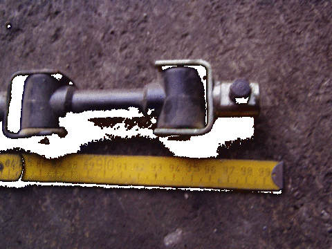

20:32:21
23.04.2008
rsvancara
cca 99 cm dlouhe, ma kloubek ...

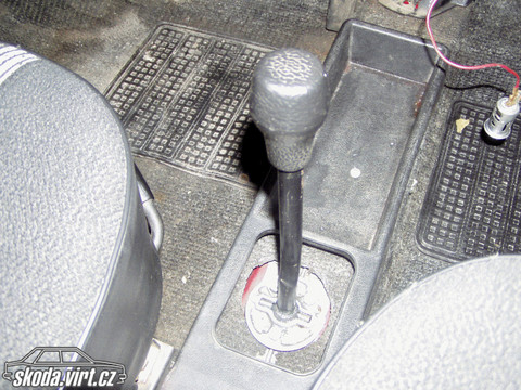

20:29:31
23.04.2008
rsvancara
Potrebujes tahlo pro 5q
zvětšit vymena 4q za 5q - obrázek od rsvancara vložen 23.04.2008 20:29:31
