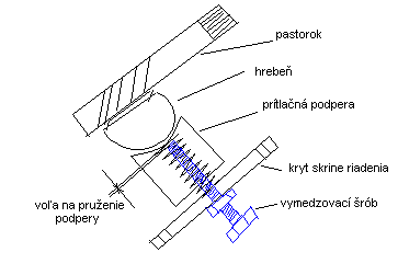

-> minno: ta pruzina ma tu "pritlacnu podperu" pritlacat takou silou,aby sila na osove posunutie ozubenej tyce riadenia bola cca 100N(10kg),zmeras to klasickym silomerom - mincarom,ak je menej musis vymenit pruzinu,alebo vyhodit vymedzovaciu podlozku co mas pod tym krytom skrine riadenia do ktoreho ide vymedzovaci srob.Potom das tyc do stredu a vymedzis volu tym srobom,ked vola zmizne posun srob cca 1/4 zavitu spat a dotiahni kontramatku,takto je to ok nic neklepe a nieje tam vola,volant sa sam vracia,samozrejme ze to plati ak mas vsetky casti po mechanickej stranke vporiadku resp new,ak tam mas vymlatene loziska a pod tak to nenastavis.....

-> Syny: no ale na čo by tam bola potom tá pružina? keby nebola vôľa medzi podperou a skrutkou, tak podpera je tam napevno = nulový efekt pružiny, podperu by tlačila skrutka bez možnosti pohybu.

-> minno: tyjo ale tma by asi vule bejt nemela ne?
23:56:06
09.04.2008
-> Syny: ono to len tak jemne ťuká, za jazdy to nepočuť, ale keď auto stojí a a minník testuje tak to počuť.

-> Syny: ťažko to popísať ak si ešte nemal rozobratý hrebeň, ale pre názornosť je to niečo takéto:
zvětšit Teória hrebeňového riadenia - obrázek od minno vložen 09.04.2008 23:53:58

Hrebeň k pastorku pritláča podperné teliesko valcovitého tvaru, do ktorého je zasunutá prítlačná pružina a tá sa opiera a zároveň ju pritláča spodný kryt domčeka riadenia. Skrz pružinu vedie šrób, ktorým sa šteľuje voľa v prítlaku hrebeňa.... Moja teória je taká, že medzi týmto šróbom a prítlačnou podperou má byť maličká medzera (voľa), aby hrebeň na pastorku mal pri otáčaní volantom možnosť jemne pružiť. Keď som zakrútil tento šrób toľko, že sa až "dotkol" podpery, riadenie šlo trochu ztuha a volant sa v zákrutách nevracal do priameho smeru. Tak som to mierne povolil, cca 1 otáčku, odvtedy ide riadenie ľahúčko a volant sa pekne vracia. No, lenže ako som to povolil, pri malom kývaní volantu zo strany na stranu počuť z riadenia zvuk jemného klepkania. Podľa mňa ako mierne pruží ten hrebeň, ťuká koniec šróbu do podpery a podľa mňa by to mal byť normálny jav. Vôľa v riadení ináč nie je žiadna.
Sú moje úvahy správne?
