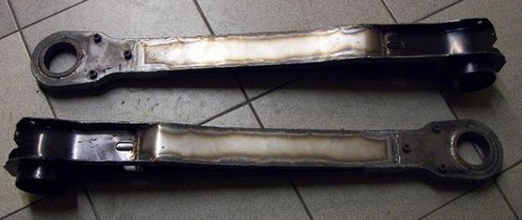

Tak jsem volal do Kalmáru a neni to unibal z ramenem ale věci na jeho úpravu. Tak že unibal nějaká zálvačka atd a výstuhy na rameno tak že rameno musíš mít svoje a ta cena je 2000kč za jednu stranu.

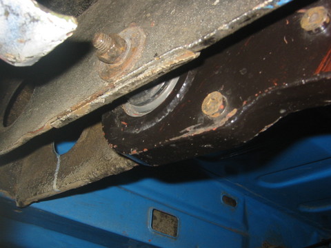

-> Wena: rozdíl je v tom že Kalmar to dodává s celým vyztuženým ramenem, a to rameno je vyztužené až k unibalu...takže to zřejmě bude lepší řešení

to vim že jsou to unibali. Jen by mě zajímalo jestli je to stejný nebo nee už na pohled vidíš že od kalmaru je uchycení jiné a molčan má na způsob serie.

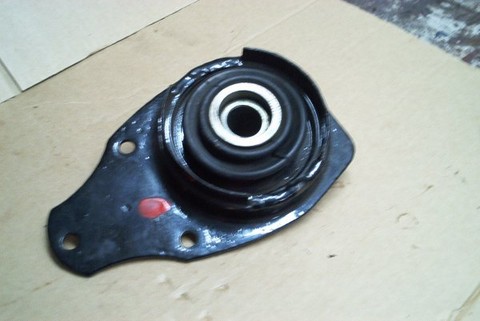

Je to stejné - unibally

A tohle od Kalmár motorsport

Tohle je od p.Molčana

Mam takovej dotaz jaké jsou rozdíly v těchto uložení??
