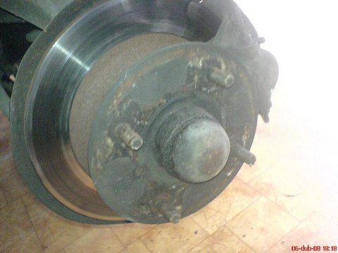

To kolo ti musí bez problémů vystředit matky...

-> Syny oki...takže když nepomůže převážení těch kol tak teda vyměním náboje...škoda že nejde jen ten kroužek no:)...btw je to naprava ze s125L jen vymenena napravnice kuli tomu aby tam bylo maticovy rizeni tak ale nechapu japato tam neni ten krouzek...to me stve a je to divny:(...každopádně díky moc všem za rady;)

-> kovy: Skoda 125 mela hrebenovy rizeni a naboje s nakruzkama. Pokud mas siroky napravy ale maticovy rizeni, tak to neni ze 125L a nakruzky to obvykle nema. Snekovy rizeni neni tolik nachylny na hazeni, takze tam u klasickejch plechacu nejsou nakruzky treba. Pokud chces naboje s nakruzkama, tak jedine sehnat jiny, pac ty nakruzky sou napevno na naboji. Ale podle me ty kola musi mit nejakou dosedaci plochu na matky ktera te ty kola vystredi. Takze pokud ty kola sou ok - to jest vyvazeny dobre a nejsou nijak bouchnuty a nejsou na tom nejaky gumy z 1. svetovy valky, tak to musi fungvat :)

-> kovy: šnekový řízení neměly tenhle nákružek. Vyměn náboj za jiný (ten pro hřebenová řízení)

Syny 06.04.08 19:14:40 napsal: -> kovy: ja sem asi slepej ale ja tam ten centrovaci nakruzek nevidim - to je naboj z uzofky...
mimochodem da se ten středící kroužek sehnat nebo se to vyřeší jen váměnou nábojů?...a je možný že to způsobuje nekontrolovatelný kmitání nápravy okolo 80km/h?

jenom pro pořádek je to škoda 1000MB s nápravama ze škody 125L takže široká napráva jen s maticovym řízenim takže by tam snad neměl bejt náboj z užovky ne?..nebo jo?

-> kovy: Dej náboj z Mka se středícím kroužkem

sry za kvalitu...ale do tyhle dražky zapadá výlisek na plecháči a tim je středěnej ale u hliníků to není...
19:07:32
06.04.2008
06.04.2008
kovy
prosim vás...mám problém s vystředěním kol...mám na autě meteory a hází mi náprava...plecháče jsou vystředěný prolisem, kterej zapadne do drážky okolo náboje ale alu kola tohle nemaj a šroubama vystředěný byt nemůžou...tudíž by tam měl být nějaký krožek že jo?...jestli tady melu nějaky kraviny tak mě opravte ju...poradíte mi někdo jak to přesně je a jestli tam má bát nějaký kroužek tak kde ho sehnat když nemám možnost si ho nechat vysoustružit?...díky moc...nějaký foto přidám...;)
