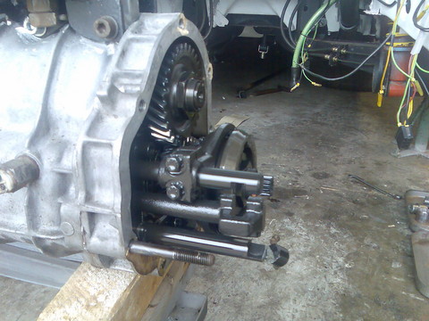

Peklo-Evo-Luboš
-> Gardman: to me neznas:-) ja utrhnu odvzdusnovak i pri povolovani:-)
Jinak abych to tedy nejak uzavrel, tak se stalo asi nasledujici. Pavdepodobne pri nesetrne demontazi (vytrhnutej burtik spojujici hridele nad diferakem) dostala velkou ranu na radici tahlo. To tahlo se ohnulo ale protoze byla zrovna zarazena 1, tak to ulomilo tu radici tycku.Potou kdyz jsem to dal do auta a zkusil zaradit, ihned se to zadrhlo o viko prevodovky a definitivne zustalo tam.Na viku je videt misto kam se ta ohnuta tycka zaryla a uz ji to nepustilo.

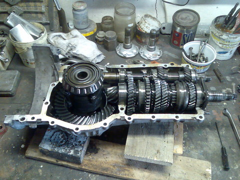

-> Peklo-Evo-Luboš: teď tam máš danou čtyřku na tý fotce, no to je jedno. Normálně přes to čtyřkový kolo stáhneš to ložisko co je kuželíkový nahoře a rozebereš to. Ty synchrony si vyměníš doma. Až stáhneš to ložisko, tak vysuneš tu aretační tyčku šroubovákem (nahoře to je provrtaný aby to šlo vysunout). A sundaváš kola, vždycky to je zaaretovaný tím kroužkem z dražkama. Při montáži si dej bacha na uložení pětkovýho kola. Ten kroužek po kerim se točí na hnaný hřídeli má otvor kterej příde proti otvoru v hřídeli.

-> Peklo-Evo-Luboš: pokud dobře vidim tak máš urvanou špičku s tý řadící vydličky ne. to máš jeden problém a ruhej co jsem četl tak i nejde vyředit ne. Tak to normálně rozeber poskádej si to jak si co vyndal tak to slož a na něco určitě přídeš.

Takze problem bohuzel nalezen :-(

Sundat víko a porovnat tyčky

Povesil jsem do auta motor a prevodovku, pripojil tahlo a ouha. Vypada to ze tam je stale zarazena 1 a nejde ven. Do prevodovek moc nevidim, takze u me jeji rozmontovani mimo predniho vika neprichazi v uvahu. Ma nekdo napad jak z toho ven?
Prevodovka u me jeste nejela, motor s ni netocil, je v ni zatim jen litr oleje (nelil jsem tam vic kdyz jsem zjistil ze neradi, repsol je docela mrcha draha), tahlo jde na prevodovku zcela rovne. Kdyz se odpoji od prevodovky tak chodi samo uplne lehce, takze je zrejmy ze chyba je v prevodovce..
Ma nekdo nejakej napad co s tim?
