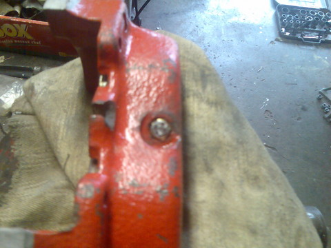

Ulomeny odvzdusnovak
12 příspěvků (zobrazeno 1 až 12) od 04.04.2008 do 07.04.2008, založil/a Peklo-Evo-Luboš
11:09:47
07.04.2008
07.04.2008
Peklo-Evo-Luboš
Foto z mobilu..
09:58:03
06.04.2008
06.04.2008
Peklo-Evo-Luboš
Takze vareni dopadlo nevalne, bude se delat novej brzdic. Ven to proste nejde. Zitra dodam foto, aby videt, jak se to nema delat...

Peklo-Evo-Luboš
Ahoj, smiril jsem s tim ze budu muset nechat udelat novou pulku brzdice, ale preci jen se zeptam.. Ulomil se mi odvzdusnovak a kdyz jsme se ho pokouseli dostat ven, tak v nem prasknul i vytahovak a zustal v nem. Da se s tim neco delat? Diky tomu vytahovaku asi odvrtani neprichazi v uvahu, ale napadlo nas treba to nahrat autogenem, jestli treba ten vytahovak nepujde vyklepat ven, ale stejne asi ne.. ma nekdo nejakej napad co pak s tim..?
