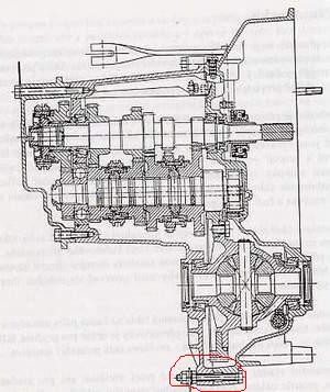

02.04.2008
darda
jestli je to co myslím tak je v tom místě jak je to označený
zvětšit dotaz-převodovka favo - obrázek od darda vložen 02.04.2008 09:51:48

vzala to zespoda,jak leze na spojku(nahoře je táhlo od spojky),takže to je jako by tam bylo o jeden šroub míň,ale neteče to a drží to,přišel jsem na to náhodou,auto jezdí vesele asi měsíc. je v to místě takovej nálitek se zapuštěným šroubem

ahojte ve spolek,mám takový dotázek,mojí drahé se podařilo trefit kanál,a to tak že převodovkou,čímž docílila toho,že je uražená ta část,kterou je to sešroubovaný k sobě,kousek tam zbyl,ale drží to jen tak jako že jo.Tak ten dotaz,jde to nějak zavařit nebo opravit? nebo výměna skříně? díky za odpovědi.7
