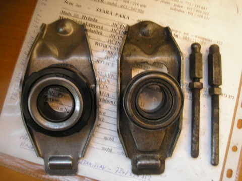

ja to mam teraz rozobrate,mam problem, mal som tam plastove+motor favo a cele mi to rozbilo, plast na ložisku a aj ten kominek tak som dal kovove na tu pačku ktora tam bola a kominek som dal z 4q po tiždni mi to začalo vydavať hrozný zvuk tak som tam kukol a ten kominek sa mi opieral o lamelu blokol ložisko a to sa zadrelo.

-> Peklo-Evo-Luboš: čoveče nevim..jak už tady zaznělo,tenhle novej typ ložiska se začal dávat cca v 88' ..my sme ho měly na 125L,pak se to dělalo..ložisko se dalo starší celokovového typu,normálně na komín to sedlo..dokonce jsem tehdy ještě nevěděl,že vypínací páčka spojky je jiná,tak sem tam nechal tu z "plastového" provedení a dodnes vše normálně šlape.

-> Vojtik: kominek je prave pro kazdy jinej. Na kominek z toho plastovyho nejde nasunout to neplastovy. A tajne doufam, ze ta tycka spojky co mam, je opravdu ta delsi :-) nebo kratsi ?

A teď se ještě vybízí otázka, které ložisko má jaké výhody a nevýhody...co? Takže jediný montážní rozdíl je jen v samotné páce ložiska a délce 6-tihranného zakončení vypínací tyčky? ( plastové ložisko kratší a kovové ložisko delší zakončení tyčky ) Průměr vodicího komínku je stejný? Já jen aby bylo upně dokonalé jasno :) Vyskytujou se mi totiž doma ve vozovém parku oba typy ložisek, tak aby nenastal nějaký problém se záměnou

-> Peklo-Evo-Luboš: no obě ložiska se montovaly na stejný přítlačák (jedno před rokem asi 88, druhý po) takže podle mě není co řešit (krom té vypínací páky a tyčky)

-> Matsoft: me prave vylekal ten jiny tvar docedaci plochy, ale ono to sedi stejne jen na tom kraji, kterej je u obou stejny, ze:-)

-> Peklo-Evo-Luboš: ano oba pasuji. ja mival neoplastovany, ted mam plastaka....

taky nevim, jestli jsem úplně v obraze, ale na to nový ložisko v plastovým bazmeku je potřeba jiná vypínací páka, má trochu jinej otvor do kterýho zapadá ložisko, a nemá pružinku, ložisko je tam jen zacvaknutý packama

-> Peklo-Evo-Luboš: Nechapu co se tu resi, ja prakticky vzato jsem zvyklej jen na to oplastovany lozisko
Hold novejsi vozovy park ze 125 ...

-> Peklo-Evo-Luboš: Ložiska se dávali valeo a pasovalo na 190 lamelu jinak to předělej

-> Peklo-Evo-Luboš: Bylo jiné ložisko a jde sehnat

Davam do kupy prevodovku 120LX a zjistil jsem ze tam je lozisko spojky pridelany v takovym plastovym zmetku, kterej jsem nikdy nevidel... Neni ani v katalogu ND. Kdyz jsem ho chtel vymenit za novy, zjistil jsem ze tam je silnejsi kominek a to novy na nej nedostanu... (kominek 26prumer a lozisko 25.2). Jak to ? Neni to nejaky samo domo predelany? treba ze stovky nebo tak? Nebo se to tam davalo origo? Ja jen ze to nemuzu nikde najit a ma trosku jinej tvar nez to vseobecne znamy, tak se bojim aby slo na 190spojku, kdyz opomenu to ze bych ho samozrejme rad mel novy...
