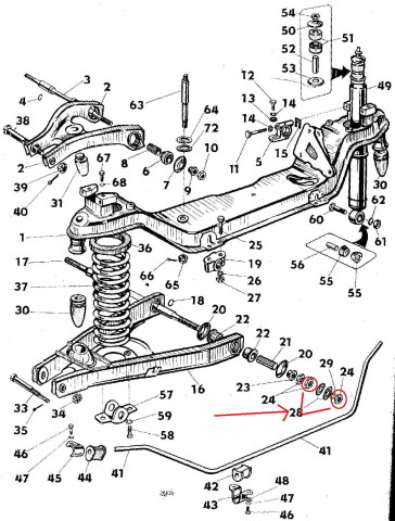

-> Syny: Přesně tak to chci udělat ale radši jsem se zeptal,díky...

-> Lůďa: nic tam nestelujes doziahnes a hotovo

-> gabo00000: 24ka je ten velky 19 maly normalne to dotiahnes aby pritlacilo podlozky a na fest

-> ondie: tak ja myslim ze napravu v kastli usadi ty horni srouby a pak uz s ni nehnes ani o prd. Takze utahnout nahore, pak na lehko vsechny ty dole a postupne je vsecky stejne utahovat...

na fest je sice pěknej výraz,ale myslim že Lůďovi jde spíš o to,jak to vyštelovat..ta závitovina na tom čepu je dost dlouhá a nechá se tim i leccos vyštelovat,co se týče správného usazení nápravy v kastly ne ?

-> gabo00000: Jo přesně tak,jak dotáhnout ty matky,které drží nápravu v kastli?

pockat, ke karoserii poradne, k ramenu tka aby s nim slo hnout, ale ztuha - aby nelitalo...

Utahni to tak, aby s ramenem slo hejbat ztuha...

-> gabo00000: Podle toho obrázku ty matky držej rameno k nápravnici....

-> Lůďa: ty sa pytas ako dotiahnut tie matky ktore drzia napravu v karoserii?

-> Lůďa: nech ti tie podlozky stlacia tu gumu tak akurat

klucom 19
