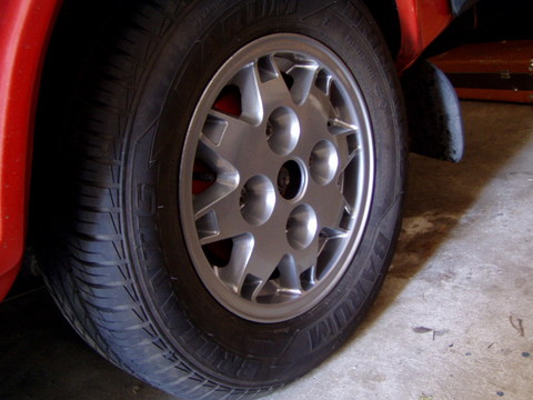

J3STER
-> Jakub M.: Varianta ála Apollo by asi byla k bílému Garde nejvhodnější.
17:15:33
26.03.2008
26.03.2008
J3STER
-> Jakub M.: Nebo nalakovat černým komaxitem, a vyleštit čelní plochy(jako origo Apolla) a budou luxusní.

Jakub M.
-> J3STER:
mno to vypadá fakt pěkně.. hned zítra zajdu tu do přáškové lakovny... esi to umějí nebo ne :)
09:49:23
26.03.2008
26.03.2008
Jozka
-> J3STER: Ale to máš fakt pěkně udělaný.. Tohle u nás chlapci komaxiťáci v nabídce bohužel nemají.

J3STER
-> Jakub M.:
10:05:09
23.03.2008
23.03.2008
J3STER
-> Jakub M.: Já mám METEORY nalakované chromovým komaxitem a na to bezbarvý lak. Vypadá to spíš jako leštěný hliník.

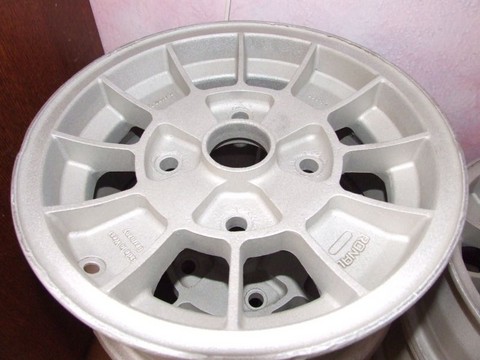

Jakub M.
-> U-Geen:
opískovené už to je.. je to děláno jemným sklářským pískem.. tekže je to do hladka.. a ten komaxit jako komaxit... tím je myšleno tzv "venkovní" kt. kt odolává povětrnostním vlivům (nebledne atd) ... ale poinformuji se o tom.. to je zajímavej poznatek

opiskovat radsi ne pokud je moznost chemickyho odlakovani, pak bych nechal spravit ty hranky co jsou okousany od obrubniku (dovarit, soustruh), praskovou barvu pak dle vzorniku co budou u tebe mit, obvykle dvouvrstva (lak + cirej lak navrch). Jinak "udajne" je komaxit jako Komaxit (vyrobni nazev) na kola nevhodnej, pouzivaj se jiny praskovy barvy, ale mozna je to kec.
jinak tady je priklad dvou ruznejch laku, to svetlejsi je klasicka metla, to tmavsi s vyraznejsim efektem je chromlak, osobne bych volil to svelejsi. btw, renovac by Zazaa :-)
foto.u-geen.net/nase-auta /.../seat-originals

Jakub M.
Jde o tyhle RONALY - tím spíš apeluji na lidičky, kteří už mají nějakou zkušenost s renovací kol.. tzn opískování + nový lak (komaxit) jde mi o to, jaký odstín stříbrné použít, kolik vrstev, lak atd.?
