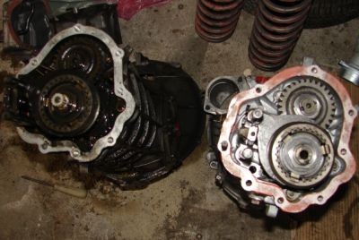

Peca
-> petr s: Taxem to dnes uspesne vypreparoval ze stare prevodovky ven, ale do te nove prevodovky to tam pasuje s velikou vuli, takze se to tocit nebude. Pomuze nejaky tmel, lepidlo, vlozka... co?

ale změř si jak je daleko zasunut a dej ho stejně

-> Peca: kolík se zarazí dovnitř a kolečko je v celku jak se vytáhne kolečko tak se obrátí převodovka a kolík se vysype

Peca
-> petr s: A ta hridelka? Nebo to pujde cely?

v kolečku je rozpěrný kolík ten se vytáhne a kolečko jde ven

Peca
Takze vlevo v prevodovce je videt bily plastovy kolecko na hrideli, v pravo je prevodovka kde to uplne chybi. A ja se ptam, jakym figlem to predelat zleva do prava?

Peca
-> petr s: Jasny, mozna jsem se blbe vyjadril. Neresim nahon bovdenu, ale resim nahon tech ozubenych plastovych kolecek. Dodam fotku, to bude asi nejjednodussi

Myslim tim hlavne, jak dostat tu hridelku s plastovym koleckem z jedne prevodovky do druhe?
Tak ti to popisuji
Tak ti to popisuji

Peca
-> petr s: Ja nevim jestli si rozumime. Me chybi cely ten vnitrek, sundal jsem kryt prevodovky a chybyi tam vsechny tri plastovy kolecka nahonu vcetne te hridelky ktera vede primo od ozubeni prevodovky. Vim kam a jak se dava bovden nahodu, nicmene toto je uvnitr pod krytem, respektive neni.

-> Peca: Tak u 5q je v kolečku rozpěrný kolík ten se vytáhne a kolečko jde ven a náhon má na boku klínek jako u biciklu ten se povolí matice a klínek se vyrazí celý náhon se nacpe dovnitř pozor je to litina
