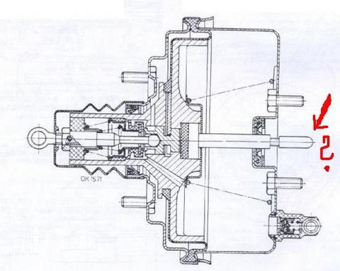

Nevim zda je tam naka cepicka z gumy (pryze)
a nebo je to tak tvarovany ale todle je z dilensky prirucky takze tam je takovy to tvar.

-> gabo00000: tesneni je ale trochu jinde - na samotnym trnu zadna cepicka neni... Tesneni mas az kdyz te trn vchazi do samotnyho posilovace...

-> Syny: samozrejme za tam ma b yt tesnenie..vsak by to salo podtlak pod thv

-> SkodaRuprt: na tom trnu zadna cepicka neni - ten jde rovnou do THV. Alespon na 5ti posilovacich co mi proslo pod rukama nic takovyho nebylo...

Kuladmin 14.03.08 17:52:20 napsal:
-> SkodaRuprt: Todle myslis?
Jasne. Presne to. Je tam taka capicka gumova?

Nie, od podtlaku nie, to tlacitko co tlaci na spodok HBV.

mas na mysli tu kam isla hadica od podtlaku ? ci co konkretne, (tlacitko, capicka)

Vymiebnali sme HBV a akosi nemozeme prist na to, ci je resp. bola na ttom tlacitku posilovaca taka gumova capicka..a ak bola, aka je jej funkcnost.
