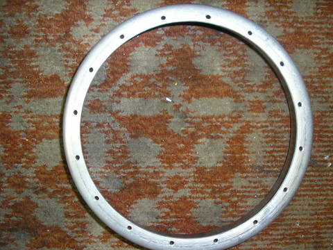

pistaa
-> ALL: diky vam vsetkym zajtra to skusim zlepit a uvidiem kam sa dostanem .. teraz som to skusal obojstrnnou lep. paskou a 2 pokusy bez uspechu
09:34:34
06.03.2008
06.03.2008
Štěpán
-> pistaa: neutralni silikon,neni kysely vuci hlimiku,napatlas,staci tenka housenka,neni to prasarna,sesroubujes,dela
m to uz momentakem,necham 24hod vyschnout a pak to nafouknu.Jde to v pohode a zadny problem.Pri demontazi to jde blbe od sebe,povolim vsechny srou by od sebe cca 3mm a pustim vzduch,tim se roztrhnout od sebe a je to .
22:08:30
05.03.2008
05.03.2008
jate-line
Když jsem s tím začínal (těsnit Arcéčka), to bylo řečí a rad jak na to existuje to a ono. Když jsem jim říkal, ať mi to seženou, tak se začali kroutit, jiní zas že není problém, ale skutek utek. Čas mě tlačil a tak mi nezbylo nic jiného než to zkusit sám zatěsnit. Poslužil mi k tomu průhledný silikon ( universální ). Ze 4kol se mi na poprvé podařily jen 2 a to z toho důvodu, že jsem se bál to pořádně "napaplat" :o). Teď už to lepím na poprvé, překvapivě to drží a funguje! jo a rozebírá se to taky dobře
20:46:12
05.03.2008
05.03.2008
Martin120L
-> duma: JO silikon je silikon, ale musí být na hliník jinak je kyselej a není to ono. Sám jsem to jezdil na 3 dílných MTX. Když je tam duše nemusíš nic lepit.
20:15:26
05.03.2008
05.03.2008
duma
--- Saky To máš pravdu ale zde je ten problém to ale.Kroužky jak hliník tak gumové už stím nikdo nic nechce mít společného.A zaroveň tam trpěly límce vem si to že tam máš dva límce a mezi tím ješte jeden hliník kroužek.No udajně to moc nedrželo ohledně gumového kroužku.Ale to už je jedno.Někde bych ten mezi kroužek našel doma.Ale hodně to davají na silikon a jsou spokojeni.
20:08:01
05.03.2008
05.03.2008
-> duma: a proc uz nedelaj ty O krouzky.. podle me je to daleko profesionalnejsi a podle me ani cenove nedrahe.. nez se patlat se silikonem..
19:59:03
05.03.2008
05.03.2008
duma
Na to jsou dvě metody ale tet už je jen jedna.Dříve ktomu dávali ještě hliníkovej kroužek a ktomu gumovej O kroužek a tak to těsnily.Tet je druhá možnost že tam dáš silikon a pěkně si stím vyhraješ.Je to prace na prd ale jde to.
17:07:13
05.03.2008
05.03.2008
Tomicraw - zrušená registrace

TG
-> Saky: ja kdyz rozdelaval ARCcka,tak tam tesneni nebylo,ale je fakt,ze tam byly duse, takze je mozne ze prave kvuli chybejicimu tesneni nekdo nasadil duse...ale zeptam je jednoho starsiho pana u nas, mohl by to vedet
23:49:02
04.03.2008
04.03.2008
pistaa
Mam taku otazku.
A ta znie..... ako testnite tieto kolesa na spoji limcov??? A ako sa to chova ... klady + zapory(testnost, pracnost prevedenia, atd.) diky ...
myslim nafotenu plochu..
23:48:23
04.03.2008
04.03.2008
ja teda deleny kola nikdy nemel ale co sem videl rozebrane tak mezi spojem bylo tesneni takovej velkej O krouzek a vzhledem k tomu ze tam byly bezdusaky tak to asi muselo fungovat..
