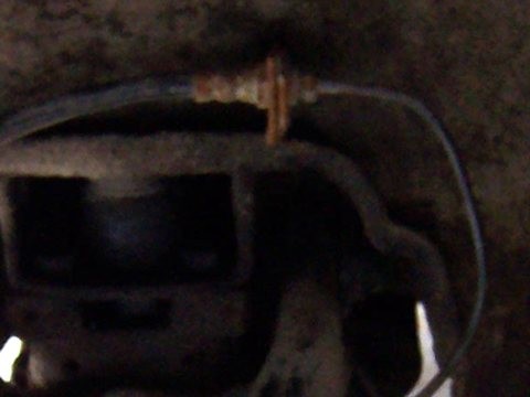

-> minno: je viac druhov zinkov ale toto by mal byt normalny zlty zinok...ja co som mal zinok na capoch ramien tak bol tak tenky ze presvvitalo zelezo :D..som dal pisstovy aby dal este raz pozinkovat...podla mna uz dnesne moderne technologie na tolko setria ze zinkuje sa ne stotiny mikrometrov

-> gabo00000: jak nekvalitny? poznas viac druhov zinkov? ja nie, bud to zinok je, alebo nie je. Potom uz jedine zle naneseny alebo nie cisty zinok.

-> minno: je to nekvalitny zinok ale je to zinok

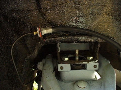

zinok a zinkovanie sa pokiaľ dobre viem používa ako skoro dokonalá ochrana proti korózio.
Kto bol za ten zinok, ako mi vysvetláte totok? Je to tá istá koncovka dnes po 3 zimách, tá fotka dole je z roku 2005.

nejsou... z vraku co jsem rozebíral byly přesně takový a jedna co byla zamaštěná byla po otření krásná žlutá a ta na podběhu zrezlá..

-> minno: jasne ze su

co si myslite ostatni? som zvedavy na vas nazor, potom vam sem dam este jednu fotku.

pistaa
-> minno: ANO

co myslite, su tieto koncovky pozinkovane?
