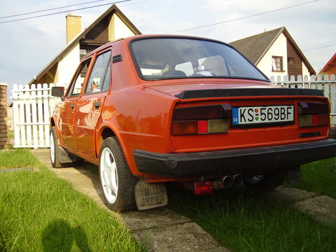

sakra to je trochu blba fotka... no viz karta auta.

-> gabo00000: hmhm, ja mam zaroven s lemem dezen a kolo trosicku leze ven

-> U-Geen: viz foto..mam tam peknu medzer..no skôr skaredu :D a lemi su zarovno z kolesom
