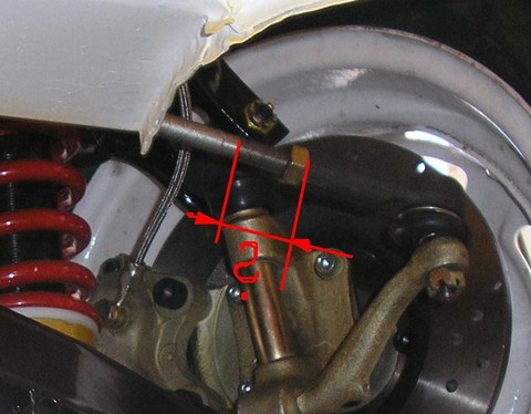

jelikož je jasný že u škodovky je zadní náprava užší než přední tak podotýkám že je to orientační obrázek...pokud někdo ví kolik mm má bejt sbíhavost u šáde ať to napíše,já už si to nepamatuju...
11:19:55
03.03.2008
03.03.2008
no to červený je provázek....a ta kóta by měla bejt jen cca 1mm nebo 0,5mm...takhle uděláš aspoň základní sbíhavost...prostě aby ty přední kola byly lehce dovnitř...

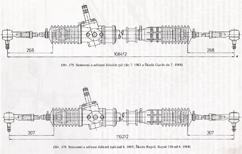

-> pistaa: natáhni si provázek přes zadní kolo k přednímu a udělej to lehce sbíhavý...měli by bejt oba zašroubovaný stejně ale dá se to i když nejsou

-> Crestik: nejsou po první záhyb manžety ale po místo kde začíná náběh kuláku v řízení:D
01:53:53
02.03.2008
02.03.2008
-> pistaa: napravu jeste nemam sestelovanou, ale bubu ji pred geometrii delat presne podle toho obrazku co sem dal-> suri: (konkretne u eMka ten spodni)... Nez se zajede na geometrii tak tohle staci - pokud se s tim nenajezdi nekolik set nebo tisic km, tak bez problemu...
-> Crestik: pozorne koukej a zjistis, ze to neni od prvniho zahybu, nybrz od konce kulovy plochy ridici tyce

...btw ty koty měření po první záhyb manžety je fakt bomba :-)

pistaa
Chcem sa spytat tych co to mozu zmerat:
Kolko mm je ak je dobre spravena geometria (rovnako zaskrutkovane capy) nasrutkovany cap riadenia (gulovy) na hriadeli a kolko zavitu ...mm je volneho nech to zbezne nastavim na geometriu...DIKY
