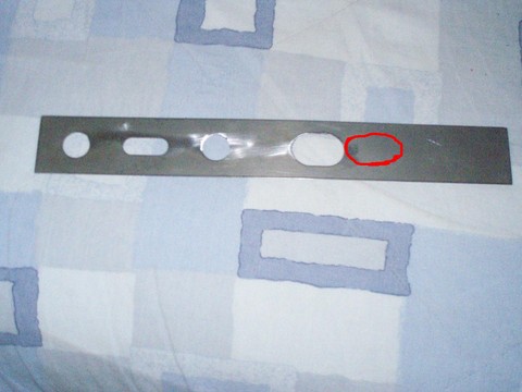

nj ..viditelne.... 4cm posunuta

-> Syny: blbo vypalena...este som to nenvaril lebo nesedeli diery

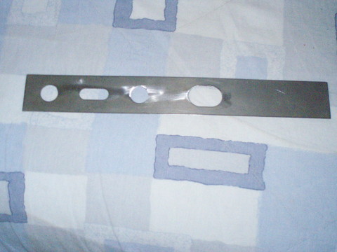

kurnik..foto som zabudol

-> gabo00000: a ty mas blbe navarenou nebo blbe vypalenou tu vyztuhu?

je viditelne ze ta najvecsia diera ktora ide na stelovaciu skrutky geometrie je moc blizko k ostatnym

-> gabo00000: pisu ze mi je varil Vetev... Palil je ale Lubos (TUNER)
Jen abys videl ze to mam dobre

...tu su diery ako maju byt..spravim fotku svojich-> Syny: tieto su od jazziny?

-> Maxx: dakujem pekne...ale ja som sa pomylil pri prvom merani...ozajstna hognota je 226mm a to je malo..takze predpokladam ze chybne vyrobene vystuhy len enviem ci len tie moje alebo vsetky od jazziny boli taketo...

-> gabo00000: ano to ma spravne 266 mm , podivej se sam do planku L/A asi pred 5 min sem ti je poslal na mail

spravny rozmer od zaciatku vystuhy po zaciatok diery pre srubu ktorou sa nastavuje kocka je 266mm ja ma iba 226mm

jazzina ma vo svojich plankoch zakotovany rozmer od zaciatku vystuhy po zaciatok diery pre srubu ktorou sa nastavuje kocka 266mm ja som nameral ze v skutocnosti by to malo byt cez 300mm
mozno este viac..vzhladom na ohyby

-> suri: ja mam tu dieru ktora je na stelovanie kocky posunutu o dost smerom k ostatnym dieram
