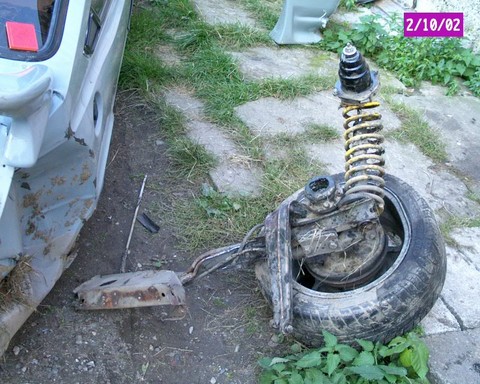

Jak hnedka pod tou fotkou psal Tuner#2, že srovnat jdou...
Tak tyhle opravdu nejdou!

Já bych řekl, že to má na svědomý lehší, no možná větší, smyk a nějakej mostek
-> Labros: podle mě se urvalo nejdříve podelný i s domkem a pár setin sec. nato šikmý rameno. Každopádně AUVAJS

A co se vlastně urvalo dřív? Nosník podélnýho z kastle, nebo šikmý z příčky? Na šikmým je vidět ještě čep, urvalo se to i s uchama z příčky, nebo ty zůstaly na příčce?

-> Bery: Moc pěkný, takovej masivní svařenec a zkroutí se jak papír. To urvalo i komplet zadní blaťák, jo?

pro ty,kdo ještě neviděl zadní ramena "v krutu"
