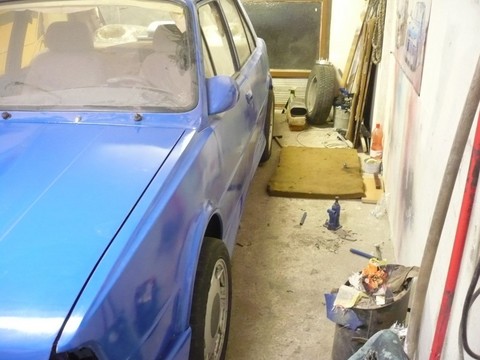

-> tosssssso21: vyser se na podlozky a prevrtej naboje..mas klid a bezpecnejsi jizdu nez s podlozkama..

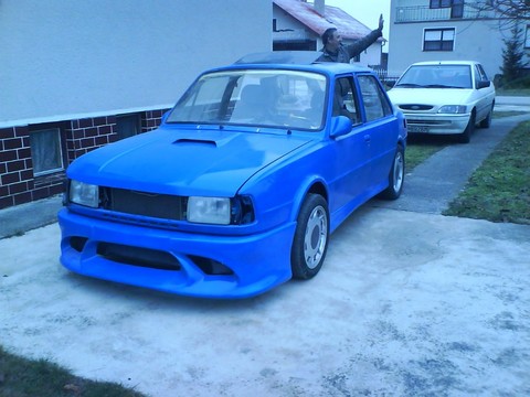

tosssssso21
no takto to vyzera
zvětšit ramena - obrázek od tosssssso21 vložen 22.02.2008 20:52:07

-> tosssssso21: Uzofka ma vepredu 1320 rozchod a eMko 1390 a vzadu ma uzofka 1290 a eMko 1350... Takze uzofka ma na kezdje strane vzadu o 3 cm kratsi rozchod nez eMko a verpedu na kazdej strane o 3,5 cm...

tosssssso21
ak by som vas mohol poprosiť o radu aky dlžkovy rozdiel je medzi uzkymi ramenami ktore boli na škodach typu L a typu Mak možte a viete poradte mam podložky a pretrčaju mi kolesa asi o 2cm!!!! diky3 3
