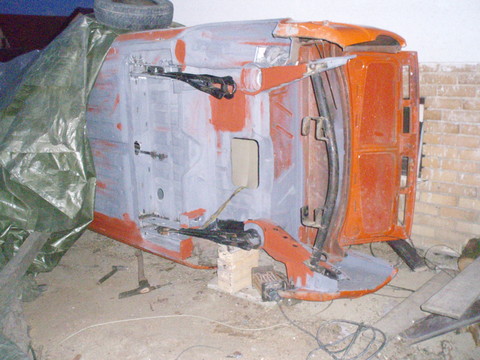

-> Vojtik: tak som to aj robil ale vies tie @vzrobne shitne kapsz niekedz nejdu upravit tak abz to na milimetre sedelo...napr aj teray som musel jednu noyku na jednej strane podloyit lebo to nijak nesedelo a nedalo sa t privarit...no dufajte s nami ye to bude OK
-> Maxx: a ked si tak veynmes #?$mm je celkom nic a uy nesla doladit geometria..

Ideální je si změřit, jak daleko byla díra od podlahy na staré kapse a podle toho tam dohnat tu novou

-> gabo00000: ja to mel hnute o 3-4 mm a akorad jsem vypiloval ramenaa je to zase OK....kdyby to bylo vice tak by se museli upravit podlozky co vedou to rameno v kapsach...

-> Maxx: tebe to vyslo ako?

-> gabo00000: 2-3mm to je jeste krasna presnost
s tim mit problemy nebudes ... .. .

ked je to posunute o take 2-3 mm voci origu dufam nie je problem

-> Maxx: no vsak aj ja pisem ze uz nikdy v zivote to nechcem robit..fakt desne...ta nova kapsa nijak nepasovala al chvalabohu su tam...ale pold dna som sa s tym sral..len neviem ci som v tolerancii preto som sa chcel opytat ze kolko sa da posunut na kockach aby som to nemusel potom prerabat

-> petr s: nebo predela podlozky v kapsach a ma to bez pilovani....
-> gabo00000: ja je navarel asi pred pul rokem a nemam na to take hezke vzpominky byla to desna prace....

-> gabo00000: Co nelpřesněji aby ti šla seřídit geometrie jinak budeš pilovat ramena

otrasna robota to je..uz nikdy v živote!
a este mi aj Cocko muselo dôjsť
nemam sťastny den

neviete mi povedat s akou prestnostou musia byt navarene nove kapsy pozdlznych ramien v karoserii? vdaka
