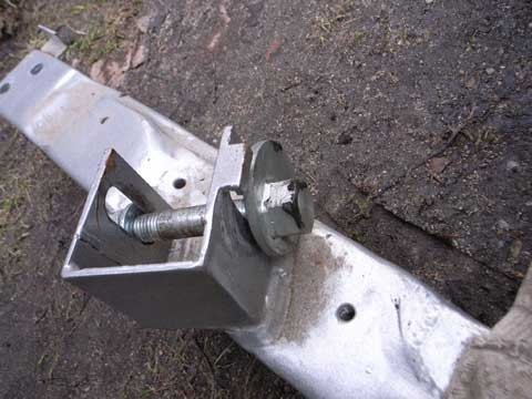

-> J3STER: Prakticky to samý co navrhuju já, akorát ztíženo o nastavvování:-D Takhle si to nastaví jednou pro vždy tak jak potřebuje

-> vhml: Samozřejmě pak podle toho vyrobit nové uši a navařit na místo těch původních.

-> vhml: Já bych ty uši neodřezával. Jen bych díru v uších proříznul tak, aby se čep šikmého ramene mohl posouvat ve svislé ose směrem nahoru. A pod hlavu a matku čepu bych dal podložky, které se po nastavení geometrie přivaří k uchu. Inspiroval mě tento obrázek.
