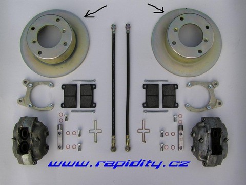

zalezi jak bys to chtel.. bud nabiim variantu na 4pistky .. tam se dava kotouc ze skodovky predni nebot je nejlevnejsi .. ten je sroubovanej zezadu stejne jako je vepredu ve skodovce
a nebo mam reseni na oktavkovy brzdice s lanovodnou ruckou tam je kotouc prevlecnej ten je z nejakyho seatu.. feldovej kotouc se tady nepouziva nebot ma nevhode rozmery..
vsechno je otazka kompromisu obecne by sel udelat nabojek na feldovej kotouc ale pak by vysel treba slozitejsi drzak nebo nabojek a cele reseni by vyslo draz proto to je tak jak je..
jinak obe reseni stoji stejne a to v teto variante 3500

-> Saky: no takze uz len taka otazocka: takze povedzme ze chcem naboje na 4x100 + drziaky na 4piesty + ked uz tak rovno aj prípojky.Ceny? No a ked uz mám náboje na 4x100 tak by som vedel nahodit kotuce napr z Feldy?

no proc by se nedaly? jedina nevyhoda tech LRovejch je cena.. ona obecne cena tech prevlecnejch kotoucu je vysoka.. ty LRovy stojej 3500,- za stejnou cenu ja delam nabojky s drzakama ktery maj rozchod dle libosti roztec dle libosti a pouzijou se na ne seriovy kotouce za "par korun" ktery az sjedes tak te to nemusi trapit narozdil od LRovejch .. takze celkove to vyjde na stejno a ma to mnohem vic vyhod.. zadne podlozky na zmenu rotece atd..

Víťa dělal jinačí.Tyhle dělal podle mě kábrt nebo jak.Molčán to dělá tak že tam dává kotouč ze předku kterej je lehce upravenej a v čtyřlístku jsou extra udělaný závity na přichycení.Saky nechává dělat myslím že tyhle LRový,ale nechával udělat jen pár kusů pro toho kdo měl zájem a kdo si je předplatil.O nikom jiným nevím že by dělal tyhle co se jen převlečou...

-> Pedro boy: Ale tyhle byli za 6000 a saky ti to upraví asi za 4000

no a také z lr sa daju pouzit na bezné jazdenie ?Lebo mne by bolo luto ich zodierat

Ja mislim takéto kotuce

Cafte.Chcel by som vediet , ci sa daju u nás na Slovensku niekde zohnat kotuce na zadnu vlecku?
