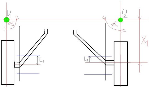

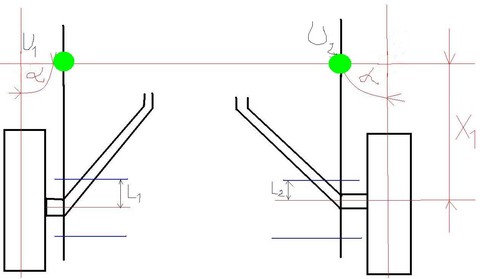

takze U1 a U2 su uchytenia v karoserii ..modre ciary su medze pokial sa da maximalne posunut kocka ..ked dlzka L1 = L2 dosiahneme rovnaku zbiehavost a teda aj rovnaku suosost...jedine vtedy by nebola rovnaka suosost keby sa dlzka X1 nerovnalaX2 alebo keby neboli body U1 a U2 v jednej osi
strasne prekomplikovane ale takto si to predstavujem

-> gabo00000: Nemusíš nic kreslit vem si kolik jde posunout kostka

-> gabo00000: Předpokládejme že máš stejně dlouhé a úchyty v kasli taky souměrně. Pak pokud šoupneš spoj šikmého s podélným, tak může nastat varianta:
1. Levá i pravá jsou nadoraz v předu - moc velká sbíhavost - špatně
2. Levá i pravá je zhruba uprostřed nastavovacích možností - sbíhavost je OK
3. Levá i pravá je nadoraz vzadu a tím je nastavena rozbíhavost - špatně
4. Levá je nadoraz v předu a pravá nadoraz vzadu, sbíhavost je z hlediska stupňů OK, ale souosot je špatně, protože celá náprava jede "doprava"

-> Tuner#2: no to môze byt ale iba kebyze su pozdlzne ramena inej dlzky..co neopredpokladam ale skôr je mozne ze ulozenim v karoserii..skuim to nacrtnut

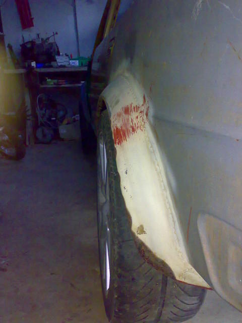

-> DuriQ: tak ja to z fotiek vôbecnevidim ale je fakt ze to môze byt aj geometriou...v kazdom pripade prvo by som odmera pruziny takto ako to ma

Pater: inac podla fotiek mi pride ze ZP kolo ma vacsiu rozchadzavost (opak zbiehavosti) ako ZL skus to kolo posunut blizsie k prednemu a uvidis ako ti to sadlo potom... predpokladam ze geometriu si este nerobil...

Pater: mas tam uz nalozeny aj motor lebo podla fotiek co mas pri aute nee... daj tam motor prevodovku a nadrz a potom spekuluj resp. to niecim zavaz aby to aspon sedelo rozlozenim vahy ako motor, prevca a zbytok... uvidis ako si to sadne... ked si to nesadne tak potom omerat pruziny kasnu a pod... tak isto ked spravis zbiehavost tak sa to trochu upravi : ) s napravamy je boj ja to dobre poznam : ))

Co vidím, tak pokud máš dobře/stejně navařené lemy, tak levá strana je níž, takže logicky dělá větší odklon než pravá. Může to být nestejně dlouhou pružinou, nebo špatně sedí v domku, nebo je levá strana víc unavená, ale bývá to naopak. Pravé šikmé bývá víc ohnuté. O podélných nepíšu, neb ty máš nový a vystužený, dle fotek u auta.

mám problém s odklonem a s mezerou nezi lemi na zadních kolech. puvodně jsem tam měl donečky ze 120 a chtěl jsme ti dat níž tak jsem dal domečky ze 130 a níž to sice šlo ale takle nestejnomětně a navíc je levá strana nechutně vyvrácená, dik moc za rady.
