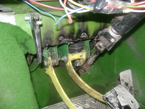

-> kovinko: no to vyzera zaujimavo a ty tam mas hrebenove riadenie ?? a to uchytenie riadenia mas ake ?? zo 105-130 alebo origos embeckove

kovinko
ja to mam takto ale nepasovala mi na origo pedale ta som dal posilovac

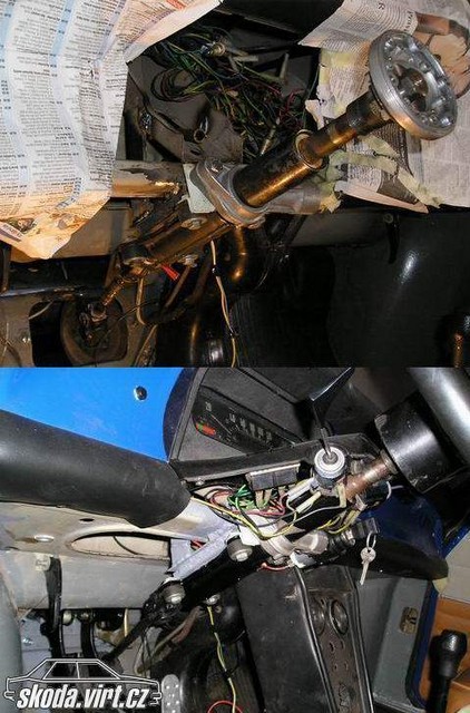

-> zillo.sk: Věděl jsem, která tyč se zkracuje, ale zapomněl.. myslím, že ta spodní. Takhle nějak už jsem to udělaný viděl už víckrát, takže to funguje asi dobře. Jen se mi tam nelíbí to svařování.. Já asi ještě nechám originál a zkusím přijít na něco, co se nechá namontovat do původních děr (nějakou navíc bych snesl).

zillo.sk
nasiel som neaku fotku s tym hrebenom
zvětšit hreben. riad. na skodu 1000mb  - obrázek od zillo.sk vložen 13.03.2008 12:47:12
