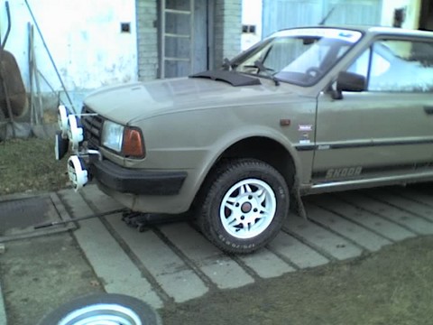

Nechal jsem stočit náboje a jeden ráfek srovnat a jedéém

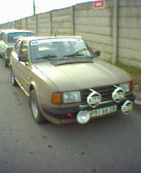

-> Syny: Jeste koukam ze ta tvoje fotka je nekdy z ledna, co? (rozlamany kryt mlhovky 1 )

-> Syny: Hehe,tak vidis 4 Ale ted s nim jezdi spis tata, ja jen obcas na vylet nebo na nejaky zavody. Takze jsi videl jeho, ja s nim v Plzni nebyl tak dva roky...

Nekolikrat sem te po Plzni potkal a nevedel jsem o koho jde :) Potkal sem te v Tylovce smer autobusak a tohle je od Waltera - stal sem s 125kou o 2 auta dal :) Zrejme sem se u nej potkali a nepoznali se 1

-> m8rinek: To me pak taky napadlo, le tu sem nemel, ale mozna by to slo i na stavajici stefty, matka byla cca ze 3/4 zatocena, to by asi stacilo. Ted jsem vyhrabnul fotku z telefonu ze zkusebniho nasazeni... 2

-> Syny: Dyk rikam ze je nemam 4 Ale uz sem to nakonec vyresil - potreboval sem nejaky kola s gumama na dotrhani zitra na zavody do Pribrami, ale nakonec jsem tady jeste nejakou slupku vyhrabal a nechal to nazout. Jupika jsem jen tak chytnul na naboj, pokochal se a zas ho sundal... 2
