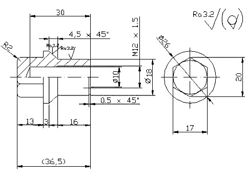

tu mas aj vykres keby si si nahodou dal davat robit
zvětšit kopretiny ( matky ) - obrázek od Skoda RBK - zrušená registrace vložen 21.01.2008 18:54:09
