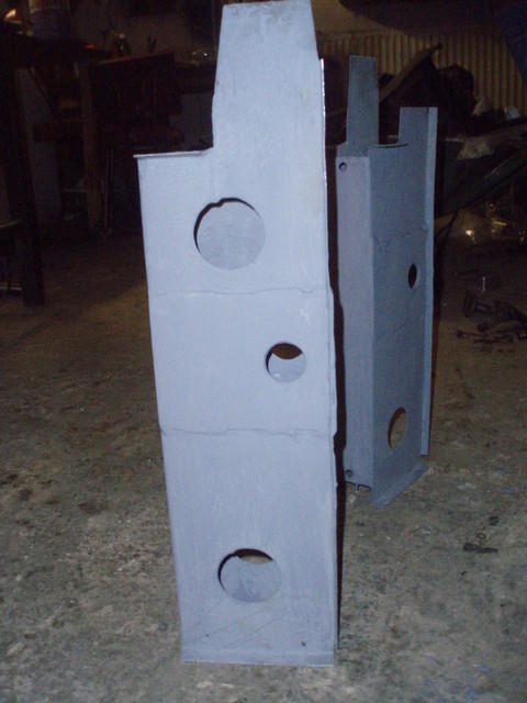

Exwrcteam-- já celý boky udělal z 2mm tlustýho plechu a bomba ani se to nehne
zvětšit dalis otazka z vyztuzovani:)napravy:) - obrázek od Pepčas vložen 31.01.2008 20:02:39

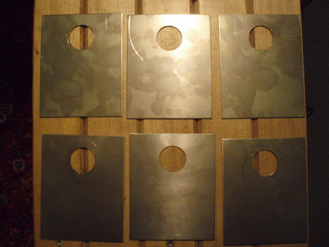

-> aceboss: Na eRku sem to řešil použitím hrubšího plechu v místě uchycení.Přemýšlel jsem i o přeplatování a výrobě těch eLek z hrubšího materyálu ale zas tolik sem to pak nehrotil.

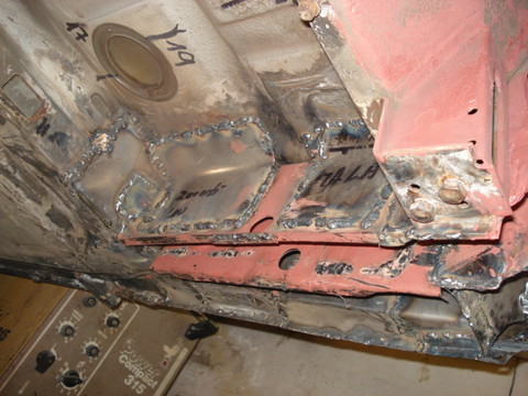

z 1.5ky lechu a podla mna je teraz o dost tuhsie...ja neviem ci to mam spravne ale stare kapsy som mal poohybane prave v strede...neverim ze sa to aj teraz ohne..ked davas origo silentblok tak urco nie4

Měl jsem tu kapsu udělanou kompletně novou ze silnějšího plechu.

moje vystuhy1
zvětšit dalis otazka z vyztuzovani:)napravy:) - obrázek od gabo000000 - zrušená registrace vložen 20.01.2008 22:57:57
