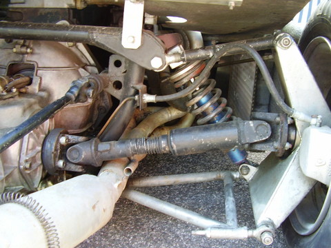

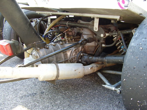

konecne nejake foto

-> Bedřich: jj je tam problém s vyhnutím se poloose apod... Toho jsem si taky vědom... Bylo by to docela solidní harakyry napáchat to aby to bylo funkční a mělo to alespoň původní "přesnost" řazení

-> Bagrr: U toho auta byl problem v tom že by jsi to musel tahat přes celý motor bud´ spodem nebo vrchem.A na to tam nebylo místo.Tak se to udělalo jednou tyčí která byla mírně prohnutá a bylo po problému.

-> Bedřich: JJ... Dalo by se to i na pravou ruku pomocí tý kardanky přetáhnout... Kardanka je mocná zbraň

-> FORM: Tady de o to jak dostat osu řazení do +- osy fofrklacku:-) To by se mohlo vyřešit tak jak navrhuju.... Pak by se to před motorem pomocí kardanky z řízení stáhlo do osy tunelu a konzola řazení by se ev mohla taky upravit pro správné rozlžení kvaltů...

Da se vyřešit klasickým tahlem...treba takovy ty masinky na obraceni lnu to maji takhle presne řešeny

takhle to má řešený ta formulka v muzeu v MB... lepší fotku buhužel nemám

diky za tie fotky,teraz viem akym smerom sa mam uberat

mam 2 zabery takehoto usporiadania, ale neni tam vidiet vsetko, je to riesene pevne uchytenym kardanom pri prevodovke, takze to nebude len ohnuta tycka

-> Jaseba: Takhle má motor formulka co stojí v MB v muzeu a táhlo razeni je proste jen šikovně naohybaná trubka, která je nakonci zahnutá k převodovce, jestli si to dobře pamatuju. Podle mě je to moc práce absolutně k ničemu...
