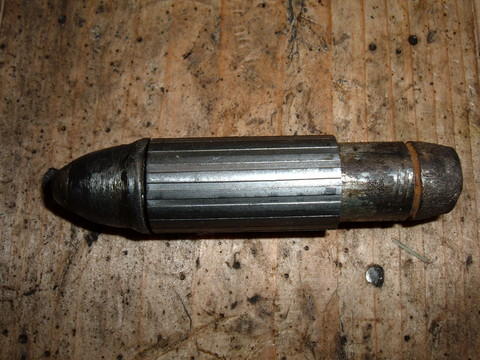

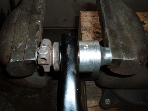

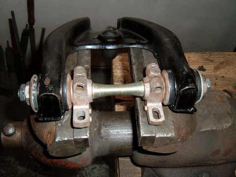

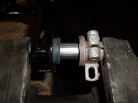

-> m8rinek: šlo to uplně luxusně i ve svěráku
improvizace hadr
improvizace hadr

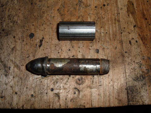

Vojtik
-> Pavel P@nkáč: prej hovno
Sem to dělal ve chvíli akutní potřeby a vzhled jsem jaxi neřešil, jen jsem potřeboval aby to fungovalo

Já jsem to mazal lojem a udělal jsem si na to spešl lisovací přípravek
