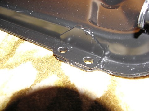

ok, dík, tak sa toho nebudem báť .6

-> AlBugni: asi se jedná o pozdější výrobu a snižování nákladů, každopádně bych se toho nebál

zvětšit drziaky na napravnici - obrázek od AlBugni vložen 15.01.2008 19:25:56

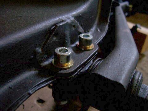

-> AlBugni: normalni napravnice - neres a dej ji na auto... Stejne ty srouby maj v tej dire vuli - musi se poradne utahnout - saktaky proto maj pevnost 10.9

ahoj, kupil som napravnicu na maticove riadenie, ale som zbadal ze dole ako su tie drziaky na ramena, nieje ten zarez v strede, a ani nema zaoblene rohy, moze to byt problem v pevnosti uchytenia? dakujem
zvětšit drziaky na napravnici - obrázek od AlBugni vložen 15.01.2008 19:15:10
