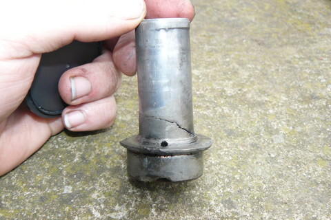

Tak jsem převodovku rozdělal, ten čep byl na 3 kusy, přidřený jak kuželový kola tak vlastní čep. Proto ulítl zajišťovací šroub a celej čep vzlítl z klece.

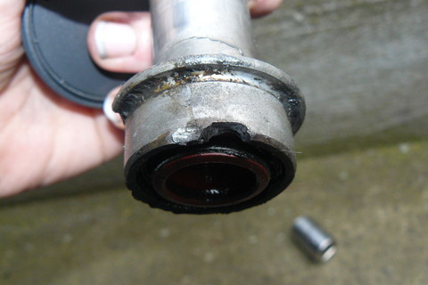

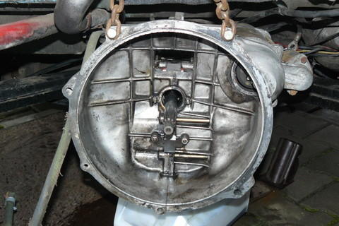

-> All: Takže po bližším ohledání jsem zjistil že je porejpaná hnací hřídel nad diferákem, začal jsem ní točit čímž se začal otáčet celej diferák a napadlo mě kouknout se otvorama kam se zasouvají poloosy. A S HRÚZOU JSEM ZJISTIL ŽE TAM CHYBY CELEJ ČEP SATELITU !!! Ten když vylítl tak praštil do vedení vysouvající objímky a urazil a vyosil tu objímku a porejpal hřídel. Celkem milé překvapení

Tak se vám pochlubím co se mi včera přihodilo. Jedu kamošům na maturiťák, v autě 4 lidi. Cca 100m od parkoviště taková blbá rána, říkám si asi jsem píchnul. Autí se tak divně klepalo. Po zhodnocení, že to defekt nebyl jsem zaparkoval, poslal holky na ples, navlíkl overal co vozím sebou a šlo se hledat. Z obavy že něco povolilo jsem prohlídl ramena jak šikmý tak podelný, uložení v kastli a nic. Sundal jsem bubny, taky nic. Motor šel do otáček normálně, tak jsem uznal že nic nezmůžu. Jako mistr bean jsem se hodil v autě do kvádra a šel na ples. Při opatrné jízdě domů se opět ozvala rána a najednou motor spadnul na volnoběh i přes zařazenou 4ku a už jsem se dál nedostal. Motor v pohodě akorát to nejelo. Na laně jsem to dotáhl domů, dneska rozebral a tu je výsledek.... protože příčinu neznám. co Vy na to?
